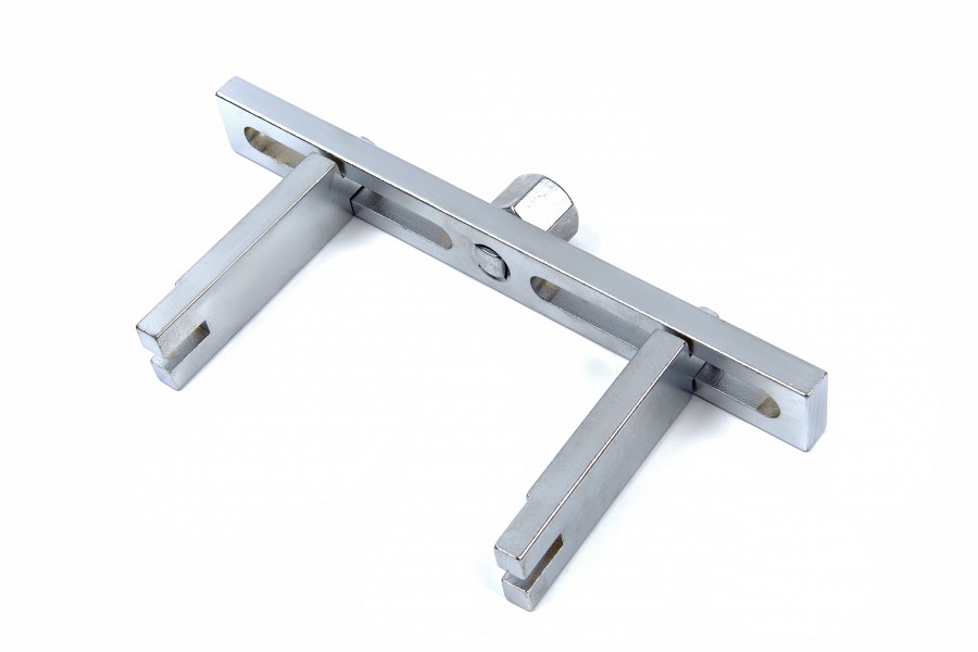

Precies ditzelfde zou ook werken bij een berline! Ik weet alleen niet of de ruimte om de tank heen misschien zodanig anders is dat je er bij een break makkelijker (of juist moeilijker) bij kunt. Wel weet ik dat de toegang tot de borgring van de brandstofpomp bij een t1 berline niet zo makkelijk is. Adri's truc met hamer en schroevendraaier is daardoor nogal lastig. Vanaf modeljaar '98 (wat dus nog steeds een t1 kan zijn!) is het gat boven de pomp iets groter. Dat zal zeker schelen.
Zelf gebruik ik bij brandstofpompen altijd onderstaande stukje gereedschap. Daarmee draai je 'm zelfs bij een t1 berline zo los. Kost een tientje bij HBM. Kwaliteit is het niet, maar het werkt in mijn ervaring goed genoeg. Ze noemen het een "Montagesleutel voor brandstofpompen".
