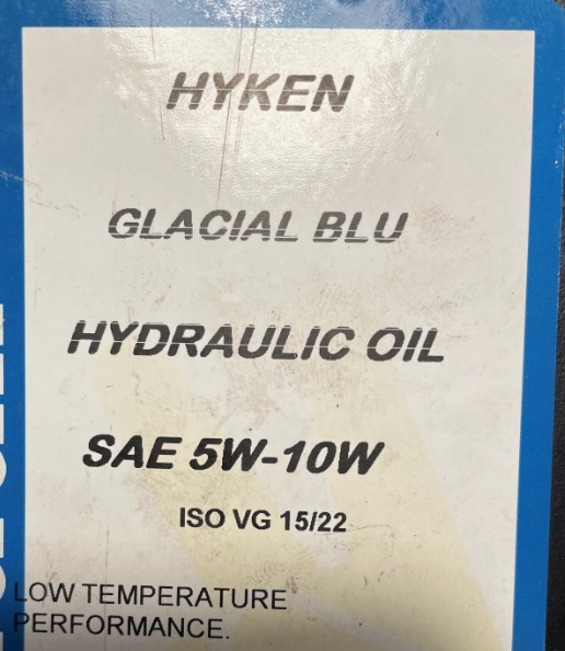

Wat was de officiële naam van smurfenolie ook al weer?, het merk was Kendall?
Posted: Sat Aug 20, 2022 8:58 am
Kendall inderdaad:

HGB. = € 15/dm3
Posted: Sat Aug 20, 2022 3:49 pm
Ik kende HGB nog niet, maar naar aanleiding hiervan eens wat opgezocht en negentien pagina's discussie op CiFo erover gelezen zonder een duidelijke conclusie te vinden. Maar wel interessant dat een andere olie ook goed z'n werk doet in plaats van LHM+.
Posted: Sat Aug 20, 2022 7:52 pm
Bij Renard wordt dat standaard gebruikt, ipv LHM.
Toen ik mijn tweede Xant nog maar kort had, is het er bij mij in gegaan, op een dag dat de XCNL club daar te gast was.
Bij elkaar zat het er een kleine 10 jaar in toen ik m'n Xant verkocht, het was nog in prima conditie.
Ook Adri heeft het er al heeeeel lang in zitten, bij mijn weten ook nooit ververst.
Behalve nu dan, onvrijwillig :shock: ;)

Heb wel een keer onderweg een lekke leiding gehad en toen een litertje LHM bijgevuld.
De meningen of dat kan en mag zijn verdeeld. Heb ooit gelezen dat voor de overgang van LHM naar HGB, je het systeem goed moet reinigen. Maar las ook ooit eens dat een beetje LHM bij de HGB geen enkel kwaad kan.
Posted: Sat Aug 20, 2022 11:53 pm
Toen de Smurfenolie er bij mij in ging, is het systeem niet helemaal gespoeld en bleef er wat LHM in zitten.
Ook de remmen zijn toen niet "ontlucht", er bleef dus het eea aan LHM in het systeem zitten.
Bij een vervolgbezoek aan Renard heeft Nard toen alsnog de remleidingen geflusht, de aanleiding daartoe was een wat indifferent remgedrag en een wat wisselend pedaalgevoel.
Ná dat flushen was dat verleden tijd.
Posted: Sun Aug 21, 2022 10:47 am
Remmen flushen/bleeden die ik sowieso elk jaar, de vloeistof in de voorklauwen wordt best wel donker en achter zit altijd wel ergens een stikstofbelletje dat verantwoordelijk is voor het "jongezeehondjesgeluid" onder het rempedaal
