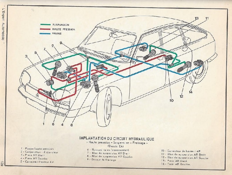

Ook hier maar (hoewel ik weinig hoop heb op een reactie).
HP circuit, Schema (klein).jpeg (173.17 KiB) Viewed 14564 times
Bij een APK van mijn Xantia Break kreeg ik te horen (en te zien) dat er putcorrosie op de leidingen van de achterveerbollen zat. Mijn dorpsgarage heeft basis HP kennis en zijn conclusie was: afkeur. De druk in het achterveersysteem bepaalt de remkracht en daarmee was er volgens hem een koppeling tussen veer- en remsysteem. Een remleiding is uiteraard NFP en zelf een leiding klussen zag hij niet zitten.
Aangezien er nog meer HP zaken waren, besloot ik om de gerenommeerde Cit garage in Beneden Leeuwen te raadplegen. Die besliste dat de veerleiding geen onderdeel was van het remcircuit en dus goedkeur APK.
Wie heeft er nou gelijk? In de RDW APK eisen wordt uiteraard niet gesproken over hydropneumatische zaken, maar als ik naar het schema van het HP circuit kijk, zie ik toch wel een koppeling. Stel de veerleiding knapt door extreme corrosie. Dan blijft er weinig remwerking over naar achterwielen, lijkt mij.
Alle (bereikbare) remleidingen zijn trouwens wel schoongeborsteld en behandeld met High Temp Wax.

De remdruk op de achterremmen komt uit de veerdruk achter.
Er zit geen "accumulator" tussen die ervoor zorgt dat er daar toch remdruk aanwezig is als de achtervering het onverhoopt af laat weten en de LHM wegloopt.
Bij de voorremmen is dat wat anders.
Daar komt de remdruk uit het hogedruk circuit, en de "vanne de priorité" zorgt ervoor dat de druk daar zo lang mogelijk gehandhaafd blijft door zonodig eerste de druk naar de vering weg te halen.
Bij de Xantia 1A ook nog de druk naar de stuurbekrachtiging, die was nog niet uitgerust met de 6+2 pomp.

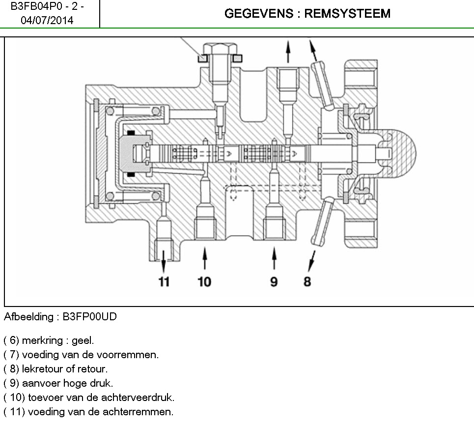

Ik weet niet beter dan dat de remdruk achter rechtstreeks uit de achtervering komt
Remservo Xantia.jpg (121.48 KiB) Viewed 14543 times
