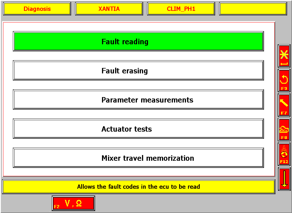

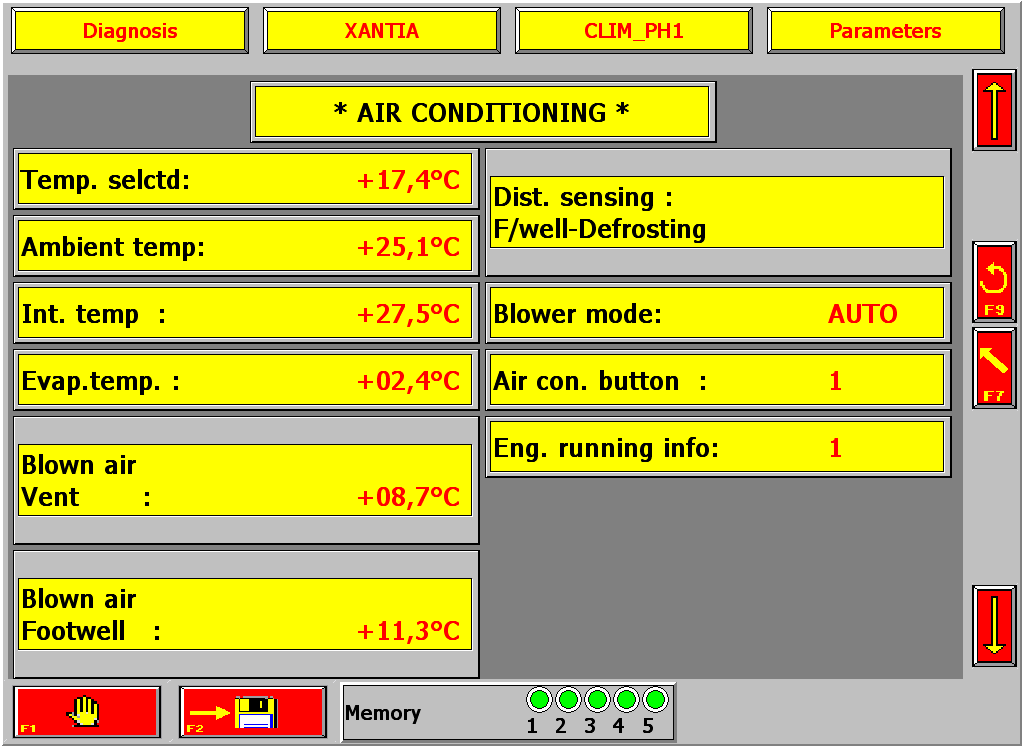

Henk vroeg mij wat je ongeveer kunt verwachten als je de airco uitleest (in het geval dat het wel werkt), dus heb ik zojuist de Lexia en mijn eigen Xantia even aangeslingerd en een paar screenshots gemaakt:
Let wel: dit is een type 2 met het oude type aansturing voor de airco. Latere type 1's en alle type 2's hebben een iets ander type. Mijn ervaring met het uitlezen daarvan is dat dat hier behoorlijk op lijkt.
