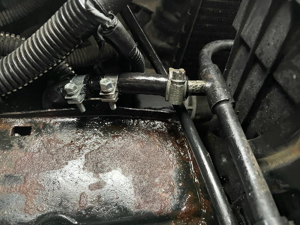

Soms denk ik dat ik nog de enige gebruiker ben van HGB (Hyken Glacial Blu) ook wel blauwe Smurfenolie genoemd, het veelgeprezen LHM alternatief. Vanmiddag bij Peter van Bemmelen, Delft, maar weer een paar liter geskoord. Peter is nog één van de weinige verkopers van Blu, samen met natuurlijk Renard, Beneden Leeuwen, de grote promotor van het goedje. Peter beweerde dat ik een uitzondering ben door het HGB te noemen. Hij noemt het blauwe LHM.
Vorig jaar had ik wat (een paar liter) verbruik gehad door de gebarsten druksensor in de STB leiding. En vorige weék gingen op de snelweg de LHM + STOP lampjes zachies knipperend branden. Vervolgens gingen ze weer uit en bleven uit. Maar toen de STB er mee kapte, wist ik dat het foute boel was. En weer een plas blauwe LHM op straat en op de oprit. Negen jaar geleden had ik een scheur gerepareerd in de retourleiding van de voorvering. Die leiding loopt langs de akkubak en is gemakkelijk te bereiken en te repareren. Voor de reparatie had ik een stukje benzineleiding gebruikt en die was na 9 jaar kuis doormidden gebroken. Ik vrees dat die leiding uiteindelijk niet bestand was tegen Cit hydrauliekolie.
Links van de rechter slangklem zat de breuk.
´k Vind het wel vervelend dat ik dus niet meer kan vertrouwen op probleemsignalering van LHM. Maar ja, deze maand is het 23 jaar geleden dat hij van de lopende band in Rennes-le-Janais afreed. Een klein gebrek mag dan geen bezwaar zijn.
Dus de voorraad Smurfenolie is weer op peil, voor het geval dat.
