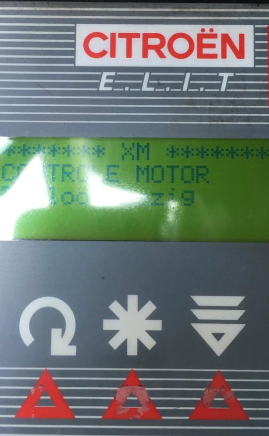

De uitleessessie bij Feije heeft inmiddels plaatsgevonden en hoewel het niet tot het gewenste resultaat geleid heeft kunnen we er wel een voorzichtige conclusie uit destilleren: Er zijn verschillende Xantia's en verschillende Lexia's, als je de goede combinatie hebt win je de jackpot! :D
Posted: Sun Jul 24, 2022 6:24 pm
Dat klopt, mijn Xantia was ook niet met een lexia uit te lezen , ook niet die van de dealer ….
Gelukkig had die nog de voorloper staan , o.a. geschikt voor xm/bx/xantia …
Posted: Sun Jul 24, 2022 6:32 pm
Als ik me goed herinner was dat de Proxia?
Posted: Sun Jul 24, 2022 6:43 pm
Ja dacht ik wel ….
EDIT: Even opgezocht , ‘t was een e.l.i.t
Posted: Mon Jul 25, 2022 12:19 pm
Inderdaad! die bestond ook nog!
