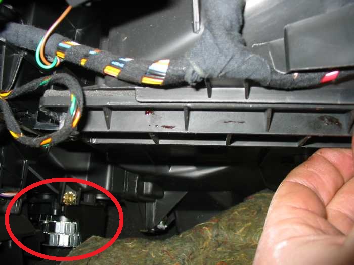

Dat zou hem best kunnen zijn. Bij mijn Xantia's zien ze er iets anders uit, maar ik weet dat late Xantia's (vanaf ORGA 8197) een ander type gebruikten. Je kunt het motortje zien als je het stofje onder het dashboardkastje weghaalt. Op het oude forum stond een how-to om het pollenfilter te vervangen. Daarbij haal je hetzelfde stoffen ding los en je kunt hem op één van de foto's zien zitten:
Let wel: dit is een vroege type 2 met het oude type motortje. Bij jouw wat latere type 2 zal het motortje minder opvallen omdat hij volgens mij helemaal van zwart plastic is, maar hij zit nog steeds op dezelfde plek.

Ha! bedankt Feije! daar kan ik wat mee, ik zie namelijk het betreffende motortje niet in de servicebox staan dus ik heb al zitten duimen dat niet het hele dashboard er uit zal moeten.
Het eventueel instellen via de Lexia? heb je enig idee in welk hoofdstuk dat ongeveer staat?
edit: zou het dan bij mij "5"in de tekening zijn? daar zit ie op het kachelhuis (kon nog wel eens lastig worden)
Posted: Sun Jul 17, 2022 9:46 pm
Het is inderdaad nummer 5! Dat ‘ie op het kachelhuis zit, lijkt me eigenlijk niet zo verrassend ;). Ik keek er ook een beetje tegenop om hem los te halen, maar het viel bij mij wel mee. Hij zat bij mij vast met twee schroefjes waarvan één heel makkelijk was, de andere zat wat dieper maar was ook wel te doen. Zodra ik die twee los had, kon ik hem er gewoon uit trekken.
Volgens mij kun je die klep opnieuw inleren onder “airconditioning” of iets in die trant, omdat hij door dezelfde module wordt aangestuurd als de airco.
