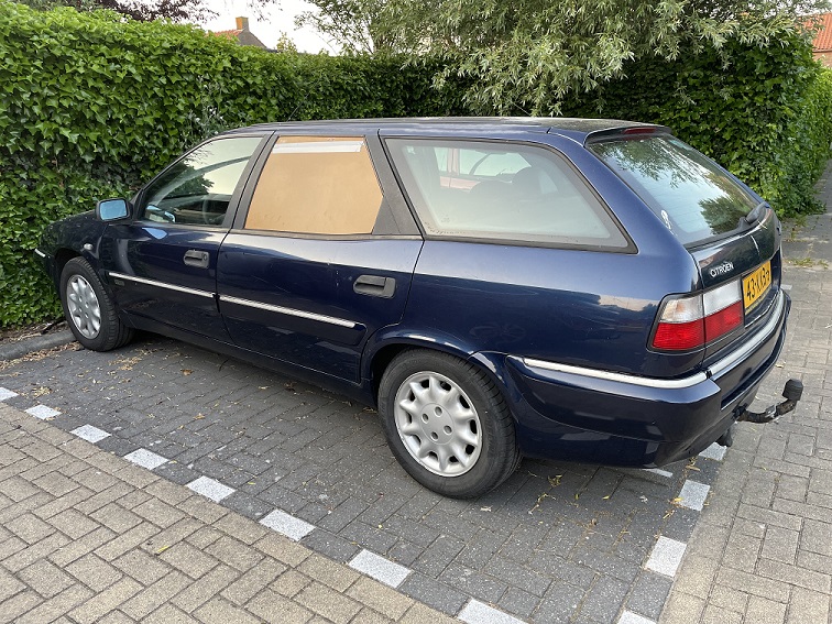

Ben je er zeker van dat het mechanisme zelf kapot is?
In mijn herinnering zit dat er een nylon verbindingsstuk zit tussen het raam en het mechanisme, en dat dit kan breken waardoor het raam naar beneden valt.
Heb je dat al gecheckt?

@JW-C5 Verbindingsstuk zoals deze? https://www.thingiverse.com/thing:3963947
Posted: Wed Jun 07, 2023 8:58 pm
Inderdaad, zoiets.....
Dat ronde pennetje, de verbinding met het mechanisme, breekt dan af, en dan valt de ruit naar beneden.

@JW uiteraard heb ik gelijk aan het kunststof blokje gedacht, of een gebroken kabel. Maar ik vrees dat ik dit door mijn (dorps)garage moet laten doen, want 'k zit met de laatste fase van mijn te vertalen oorlogsboek en mijn kinderen moesten zo nodig allebei een begin dertiger jaren huis kopen en dan kijken ze verwachtingsvol naar papa. 'k Verwacht dat mijn garage het liefst een kant-en-klare oplossing inbouwt. We gaan het morgen allemaal bekijken en vergelijken.
met kartonnen achterraam.jpg (254.52 KiB) Viewed 6196 times
De noodoplossing met hardboard was nog niet zo simpel. Want ik dacht pech te hebben omdat ik geen groot genoeg stuk board had liggen. Maar dat bleek juist een voordeel te zijn, want een op maat gemaakt stuk krijg je van z'n lang zal ze leven nooit niet in de raamsponning geduwd. Maar met 2 aparte stukken board lukt dat wel, na enig passen en meten.

Ik dacht ook meteen aan het kunststof blokje maar in mijn herinnering zit die alleen op de voorste ramen…

Sta me toe: je hebt nu best wat tijd moeten besteden aan het maken van die afdichting.
Binnen die zelfde tijd had je de binnenbekleding kunnen loshalen, kijken wat er aan de hand is. En dan even de ruit omhoogtrekken en met tape vastzetten aan het portier.

natuurlijk zit er in het achterruitmechanisme ook zo'n kunststof blokje.
Mocht je toch nog de tijd en goesting vinden om het zelf te doen: hier een duidelijke beschrijving van het vervangen van dat blokje.
Heb het zelf ook wel eens gedaan en het is echt makkelijk, het enige lastige is dat zwarte rubber ding met klemmetje er af en vooral weer op krijgen.
