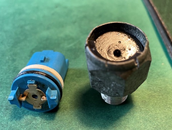

Zat nog eens dit draadje terug te lezen en stuitte weer op deze verklaring van Henk
henkr wrote: Thu Aug 18, 2022 7:01 amOver een mogelijke (mede)oorzaak: ik zie dat er een O-ring gebruikt is voor de afdichting, die zal natuurlijk steeds platter worden in de loop der jaren en hoe verder het geheel naar buiten schuift hoe meer de O-ring zich naar de buitenkant van de felsrand begeeft, m.a.w. de hefboom wordt langer en uiteindelijk kan ie ontsnappen.

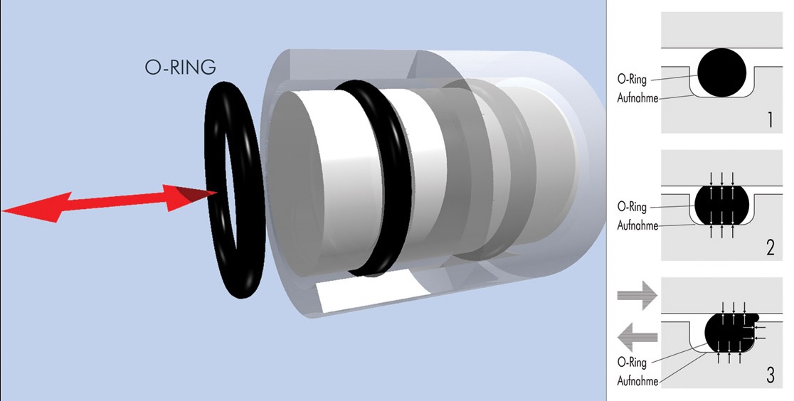

Het loskomen van het binnenwerk intrigeert mij ook, maar van bovenstaande snap ik niet veel. Waarom zou een O-ring platter worden in de tijd? Materiaalveroudering kan een rol spelen, waardoor het O-ring materiaal minder flexibel/bros wordt. Het naar buiten schuiven en de hefboomwerking ontgaat mij.
O-ring werking (dynamisch).jpg (74.39 KiB) Viewed 4816 times
Werking van een O-ring, weliswaar voor een dynamische (draaiende) afdichting maar het principe blijft hetzelfde

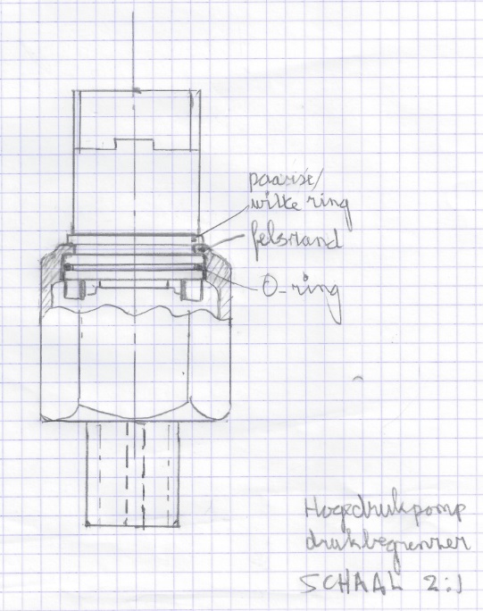

Hogedrukpomp drukbegrenzer oud.jpg (83.74 KiB) Viewed 4816 times
Hogedrukpomp drukbegrenzer (doorsnede).jpg (106.21 KiB) Viewed 4816 times
Tussen het kunststof binnenwerk en het stalen huis spelen 2 functies. De opsluit-en de afdichtfunktie. De opsluiting is middels de felsrand, die het kunststof binnenwerk fixeert in de stalen behuizing. De O-ring verzorgt de afdichting van de vloeistof onder hoge druk tegen de boze buitenwereld. Deze 2 funkties beïnvloeden elkaar in principe niet. Als de O-ringafdichting goed werkt, staat er op de felsrand alleen de 17 MPa systeemdruk, die het binnenwerk ondervind. Bij lekkage van de O-ring wordt het een ander verhaal. Maar ik zie geen enkele beschadiging of degradatie van de O-ring.
De diameter van het binnenwerk is 18,5 mm en als je daar een gelijkmatig verdeelde vloeistofdruk van 17 MPa (MPa = N/mm2) op zet, resulteert dat in een kracht van 4570 N. Voor mensen die hun opleiding na 1960 zijn gestart, dit staat gelijk aan iets minder dan 0,5 tf. Voorwaar een forse kracht. Het bezwijkmechanisme van de felsrand is gecompliceerd. Die kracht van een halve ton probeert de omgekrulde felsrand uit te buigen. En als je maar krachtig en/of lang genoeg er tegenaan drukt, dan splijt hij, zoals is gebeurd en is te zien. Ik heb wat materiaalspanningen berekend, maar die zitten, zoals te verwachten was, allemaal ver onder de vloeigrens.

Als het zo zit als in jouw tekening klopt mijn theorie niet, ik ging er vanuit dat de O-ring regelrecht in contact stond met de felsrand en naarmate de ring platter wordt zou ie dus steeds verder naar de rand van de felsrand kruipen.
Gezien jouw tekening is mijn theorie dus onzin of op zijn minst niet van toepassing.
