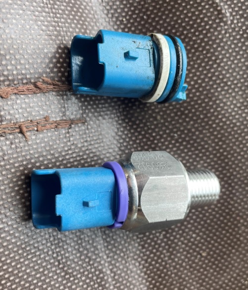

Hogedrukpomp drukbegrenzer.jpg (123.42 KiB) Viewed 4698 times

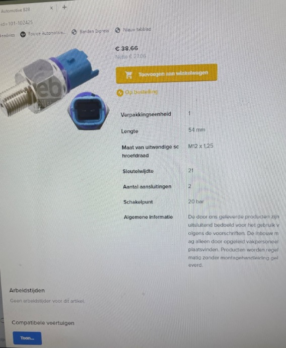

Ziedaar de boosdoener met een witte ring die hoogstwaarschijnlijk staat voor een bepaalde schakeldruk. Het kunststof huis is, zo te zien, uit de felsrand van het stalen gedeelte geknald. En aangezien de systeemdruk 17 000 kPa (voor Henk 170 bar) bedraagt en een verhoging daarvan niet waarschijnlijk is, zal er iets vermoeid zijn geraakt is mijn vermoeden en theorie. De nieuwe begrenzer (€ 38,66 eks) heeft een paarse ring en volgens de specificatie staat dat voor een schakeldruk van 2000 kPa (20 bar voor Henk). Aangezien hij is besteld volgens partnummer 4015 04, ga ik er van uit dat dat de goede druk is. Ik heb trouwens weinig keus/alternatieven.
En dan de werking. Bij het begrenzen van de druk ter plekke, zou je een retourleiding verwachten, die er niet is. Dus het druksignaal van de sensor gaat ergens iets regelen. Alternatief, bij het bereiken van 2000 kPa geeft hij een signaal.

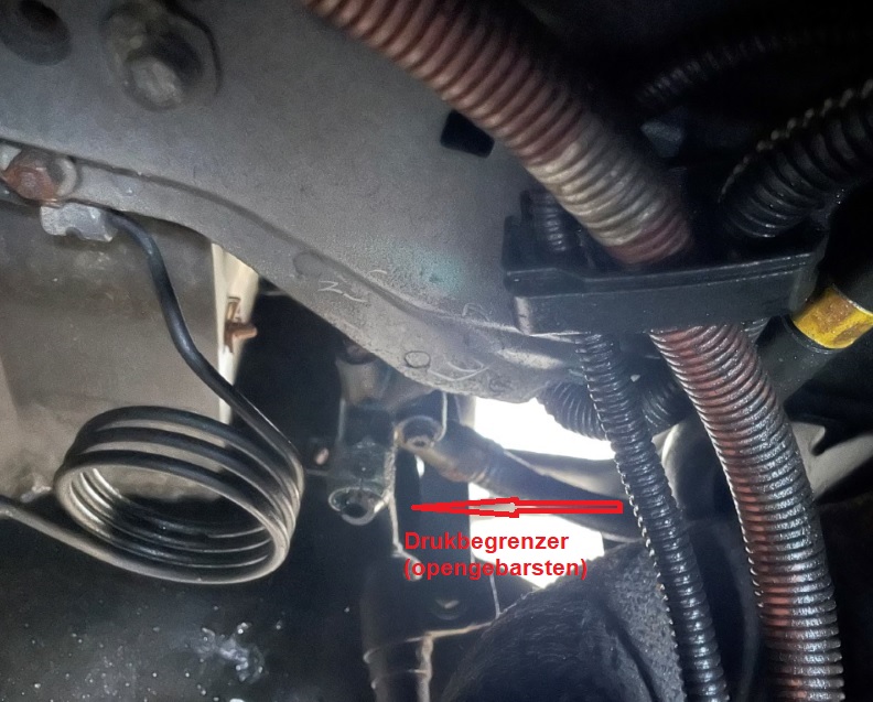

Hogedrukpomp drukbegrenzer (opengebarsten.JPG (158.36 KiB) Viewed 4672 times
De plaats van de misdrijf. Het binnenwerk hing aan zijn draadjes onderin te bengelen

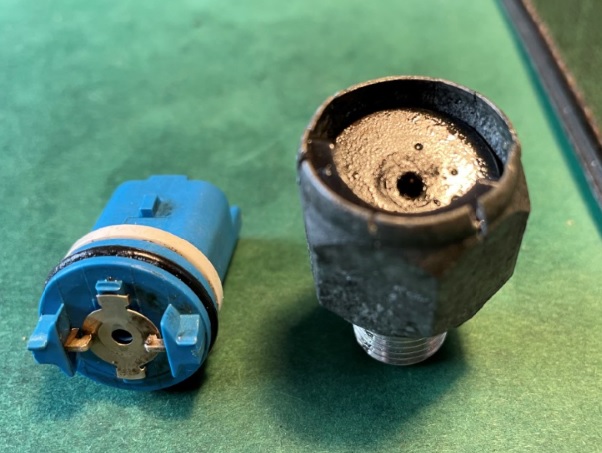

Hogedrukpomp drukbegrenzer oud.JPG (83.66 KiB) Viewed 4672 times
De felsrand is inderdaad door bruut geweld opengebarsten. Dat kan 3 dingen betekenen:
1. De druk is te hoog geweest. Zeer onwaarschijnlijk.
2. Het materiaal van de felsrand is door vermoeiing gebarsten. Vermoeiingsverschijnselen zijn lastig te zien. De systeemdruk van de pomp varieert niet dermate dat vermoeiing kan optreden. (mijn privé mening).
3. De felsrand is niet over de volle omtrek voldoende omgezet. Is niet aanwijsbaar, maar zie ik als het minst onwaarschijnlijke scenario.
Hogedrukpomp drukbegrenzer (kloon).JPG (120.02 KiB) Viewed 4672 times
Kloon identificatie (sorry voor de kwaliteit, is foto van monitor)
