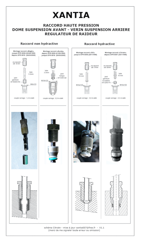

Posted: Fri Jun 24, 2022 1:14 pm
Wat ik in mijn eigen documentatie kan vinden is dit:

Dat is een mooi schema Hans! :thumbup: helemaal precies wat er zoal voorkomt, de tweede van links kende ik trouwens nog niet. van de hydractiefleidingen heb ik duidelijk de rechtse, heb er ooit speciaal een 16mm leidingsleutel voor gekocht.
Wel leuk dat het linkse systeem Magès genoemd wordt, een eerbetoon aan het genie dat alles mogelijk gemaakt heeft.
Hij is overleden op 22 sept 1999, 1 dag na de productie van mijn Xantia. :cry:
