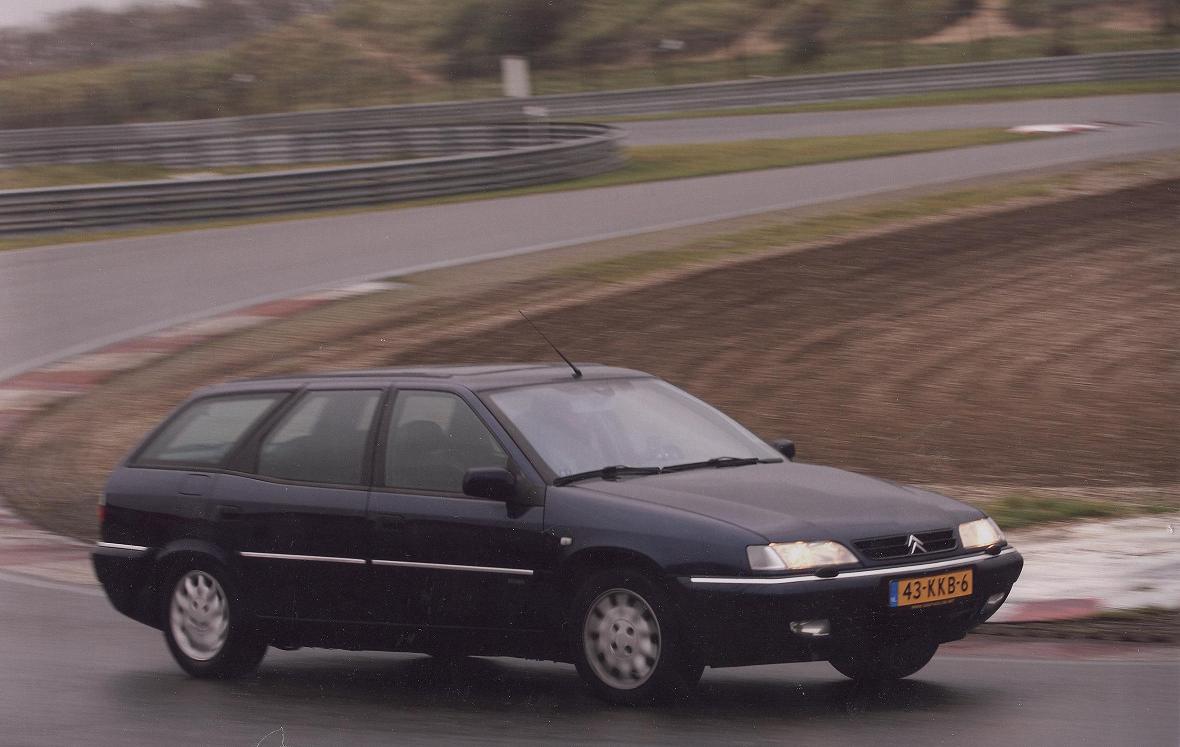

_rb_ wrote: Sun Jul 04, 2021 12:29 pm Was dat toevallig op nat wegdek?
Ja het was op een nat CPZ.
Zandvoort 21 sep 2011.jpg (91.1 KiB) Viewed 23623 times
Hier staat daarvan de beschrijving, ook uitgebreid besproken op het oude XCNL-forum. Als ik de complimenten nog eens doorlees van mijn medecoureurs, ga ik alsnog blozen. Toegegeven, uiteraard hadden alle commentaren betrekking op mijn zoon als medecoureur.

Ik vind het eigenlijk tegenvallen dat je maar 180 gaat aan het eind van het rechte stuk. Wel een mooie foto.
Re: Xantia YouTube filmpje(s)
Posted: Sun Jul 04, 2021 11:37 pm
Tja voor de eerste keer op zo’n circuit en met een dure auto, dan houd je je wel een beetje in natuurlijk.
