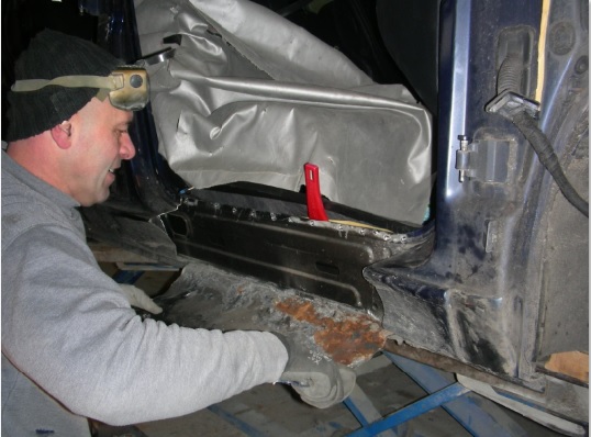

Dec '14 heb ik mijn gebutste rechterdorpel tussen A- en B stijl gerepareerd. Verslag geschreven op XCNL, maar dat is net niet meer zichtbaar op de WayBack machine.
Hier een foto van de reparatie met de roest binnenin de koker.
TRXke wrote: Mon Apr 13, 2020 1:15 pmDe pasvorm is best ok mits je wat ervaring in plaatwerken hebt kan je deze er toch mooi inlassen.
Voor het laswerk had ik een professionele beunhaas gevonden en die bezwoer mij om vooral een originele inzetdorpel te kopen omdat al het andere qua pasvorm crap is. Gelukkig was het nog verkrijgbaar.
TRXke wrote: Mon Apr 13, 2020 1:15 pmDe deuren moeten hier niet voor verwijderd worden, dat lukt zo ook wel.
Hij wilde dat ik beide rechterdeuren + spatbord verwijderde. Voor hem gemakkelijker, voor mij een crime. Je moet bij de deuren heel nauwkeurig documenteren waar en hoe alle aansluitingen zitten, anders ga je bij montage de mist in.

Uitgebreid en professioneel alles gespoten en afgewerkt en via de openingen onderin de dorpel de anti-roest ingespoten tot uit alle kieren en gaten het spul op de grond droop. Gelukkig was er geen hond in de buurt.
