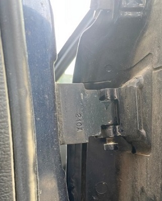

Na het verwijderen van een paar kg Noord-Franse modder, bedacht ik mij dat het alweer enige tijd geleden was dat de deurscharnieren gesmeerd waren.
En toen stuitte ik op deze situatie rechtsachter.

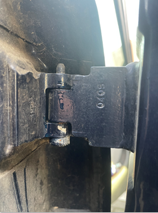

En zo ziet het scharnier linksachter er uit:
Deurscharnier li achter.png (251.43 KiB) Viewed 4010 times
Mijn eerste gedachte was om een hamer te pakken en op de rechter scharnierpen een flinke lel naar boven te geven, maar het is natuurlijk een bout met schroefdraad, een Torx 40 en hij draaide soepel op z'n plek.
Het kan niet anders of ik ben zelf de schuldige. Zeven jaar geleden heb ik de rechterdorpel moeten vervangen, omdat ik de Amersfoortse kei een zoentje had gegeven. Voor een deskundige reparatie was demontage van beide rechterdeuren noodzakelijk en dus ... Een klein excuus is dat tijdens de reparatie de temperatuur onder nul was (zwakke smoes Breeze).

Posted: Sat Oct 16, 2021 7:42 pm
Poe! net op tijd dus!
Nu Loctite op de schroefdraad?
Posted: Sat Oct 16, 2021 7:48 pm
In theorie hoeft dat niet, want schroefdraad is zelfremmend. Maar ja die theorie hè. Geloof echt dat hij al 7 jaar lang zo gezeten heeft, maar houd het voorlopig uiteraard wel in de gaten.
Posted: Sat Oct 16, 2021 9:12 pm
Die schroefdraad moge zelf remmend zijn, maar als de wrijving op de bout bij het openen van het portier groter is dan bij het sluiten, draai je die bout los zodra hij met de kop niet meer vastzit op z'n aanlegvlak.
Posted: Sat Oct 16, 2021 10:21 pm
Of gaatje boren in de top van de bout en splitpennetje er in.
Posted: Sat Oct 16, 2021 11:43 pm
JW-C5 wrote: Sat Oct 16, 2021 9:12 pmals de wrijving op de bout bij het openen van het portier groter is dan bij het sluiten, draai je die bout los.
Waarom zou dat? Het kan net zo goed andersom werken. Feit is dat de wijzen van het bureau d'études (of gewoon de tekenkamer) op geen enkele manier de scharnierpen met M8 schroefdraad hebben geborgd, dus ze vertrouwen op de wrijving van een aangedraaide boutkop. Ik denk nog steeds dat hij al de tijd na de deurdemontage in 2014, zo opengestaan heeft.
Toegegeven, het was een onprettig gezicht toen ik het ontdekte en mijn aanname van veiligheid door de zelfremmendheid van de schroefdraad was te simpel gedacht.
P.s. hoe vaak zou zo'n deur opengaan? Ik schat zo'n 20 à 25 keer per jaar, dus in 7 jaar 140 à 175 keer. Genoeg om los te draaien bij zwaar lopen om de pen, als het tegen zit, pfff

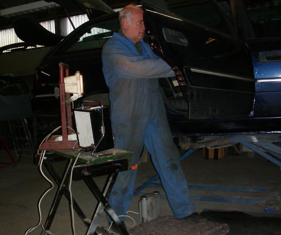

Dorpelschade 9.jpg (69.96 KiB) Viewed 3993 times
Hier sta ik met 2 ventilatorkachels te buffelen. Het zou zo maar kunnen dat ik net de scharnierpen (half) aan het aandraaien ben.
