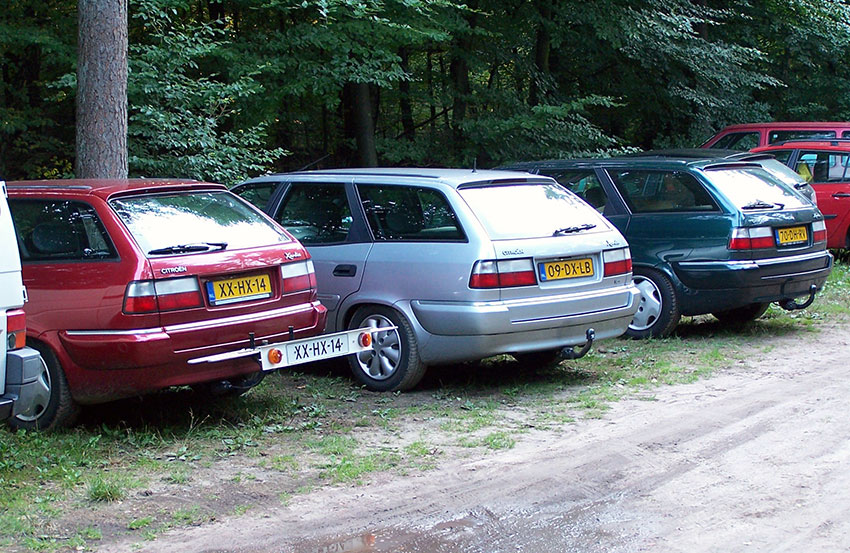

Edit..
Ik kwam nog een foto tegen uit de oude doos. Augustus 2006!
De twee eerste komen niet meer voor op de RDW site. De laatste wel! En hopelijk nog wel wat langer ook.
