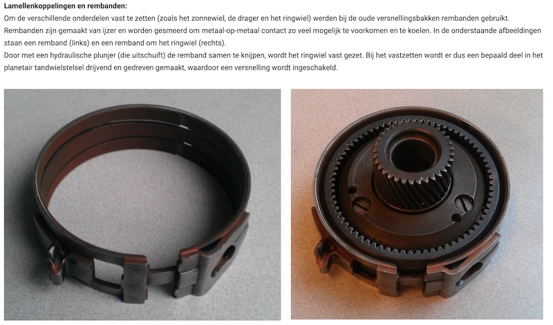

Dag Henk,
Wellicht moet je ook eens kijken naar de remband in de bak. Die is vaak de oorzaak van het niet meer willen schakelen naar de 1e en 2e versnelling.
Misschien is jouw klacht wel een beginnend probleem met die remband?
Meer info:
https://www.c5club.nl/c5forum/viewtopic ... it=remband
Schermafbeelding 2020-09-08 om 14.24.54.jpg (117.36 KiB) Viewed 10530 times

Interessant artikel Hans (hoop niet dat mijn bak geheel uit elkaar moet) maar bij mij is het echt een "zo nu en dan" probleem en betreft het alleen de eerste versnelling, als ik terugdenk deed ie dit al sporadisch toen ie nog nieuw was, het enige gegeven was dat het bij voorkeur gebeurde met aangekoppelde caravan na het afdalen van een helling, bijna of geheel tot stilstand komen en dan weer optrekken.
