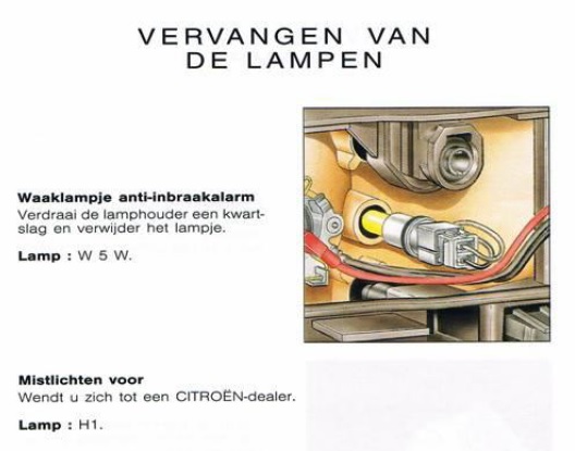

Voor het eerst (kennelijk) in mijn Xantia bestaan, een parkeerlampje vóór vervangen. Wat een k**klus is dat. Uiteraard zat hij linksvoor bij de accu. Het begint al bij het verwijderen van de afdekdeksel. Gelukkig kon ik me herinneren dat je die een halve slag om de lengteas moet draaien en dan kan je hem naar binnen toe wegtrekken. Maar dan komt de lampunit.
Lampen vervangen.jpg (49.12 KiB) Viewed 4150 times
In de gebruikershandleiding klinkt het zo eenvoudig, weliswaar met een uiterst vreemd omschrijving van de lamp. Gelukkig staat het in mijn Original Deutsches Betriebsanleitung wel goed omschreven als "Standlicht". Degene die kans ziet om die lamphouder draaiend-trekkend te verwijderen, krijgt van mij een gratis consumptie. Na verwijderen van de accu lukte het uiteindelijk, na veel gepiel met een spitsbektang.
Eigenlijk moet ik wat vaker de verlichting checken, want alleen bij de jaarlijkse APK is dus niet voldoende. In dit geval sloeg ik aan omdat bij de verlichtingstest van een nieuw VUT-rek het linkerachterlicht niet brandde. Dan denk je in eerste instantie, dat is weer ALDI-kwaliteit en inderdaad bleek een kontakt van de duplo-lamp scheef te zitten. Maar dat gefikst hebbende, brandde hij nog steeds niet. En al verder zoekende, via de ingewikkelde parkeerlichtschakeling met kruiselings verbonden voor en achterkant en dubbele lichten achter (is wel veilig), ontdekte ik een kapotte zekering. En aangezien geen van beide parkeerlichten vóór brandden, betekende dat dus ook een kapot lampje. En zoo isst gekoomen.

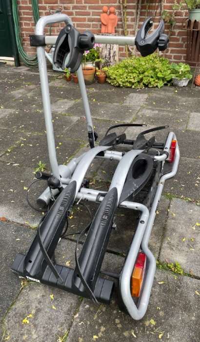

Over VUT-rekken gesproken, de vooruitgang staat niet stil en we hebben nu 2 e-fietsen. Zoals eerder gemeld dorst ik één gewone fiets en één e-fiets nog wel op een standaard VUT-rek te vervoeren met 10% overbelasting. Maar met 2 e-fietsen wordt het toch wel problematisch.
ik heb nu een keurig standaard VUT-rek over van het bekende merk Thule:

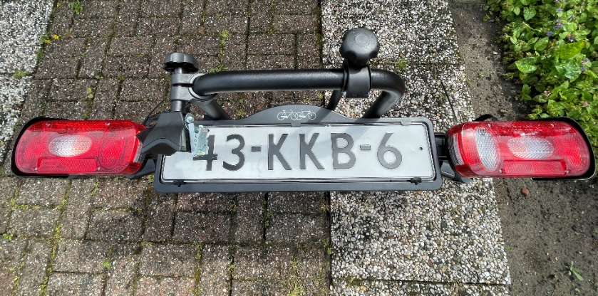

Op het nieuwe rek zit een lichtbak met een bijzondere verdeling:
VUT-rek nieuw, verlichting.jpg (229.85 KiB) Viewed 4126 times
Vanaf de binnenpositie: kentekenplaatverlichting - mistachterlicht (li) en achteruitrijlamp (re) - richtingaanwijzer - achterlicht en stoplicht (duplolamp). De richtingaanwijzer is een geelachtige lamp en zit achter wit glas. Dat ben ik nog nooit tegengekomen, maar net ontdekt dat een vervangende oranje bulb 21 W gewoon te koop is.
Verder houd ik niet van duplolampen. Een stoplamp moet je niet combineren met een achterlicht vind ik en ook liefst met een zo groot mogelijke onderlinge afstand.
In 1955 heeft Citroën een model uitgebracht met mijns inziens de ideale verlichtingsopstelling aan de achterzijde. Een hoge richtingaanwijzer op de daklijn en bij sommige uitvoeringen gele stoplichten. Geel is een toegestane kleur daarvoor en heeft een hogere attentiewaarde dan rood. Vooral als het stoplicht samen met ontstoken achterlichten wordt geactiveerd.
Maar ach, het is net zo als met de SI-eenheden, niemand luistert naar mij.
Posted: Mon May 17, 2021 4:15 pm
Sterker nog: het is inmiddels zelfs verboden om de richtingaanwijzers zo hoog te hebben als de DS. Daarom heeft de DS9 dat ook niet.
Breeze wrote: Mon May 17, 2021 3:38 pmDe richtingaanwijzer is een geelachtige lamp en zit achter wit glas. Dat ben ik nog nooit tegengekomen, maar net ontdekt dat een vervangende oranje bulb 21 W gewoon te koop is.
Op een fietsendrager misschien niet, maar dit is toch precies hoe het bij je Xantia ook zit? Of is het licht weer anders dan bij een Xantia?
Posted: Mon May 17, 2021 5:13 pm
Ja verroest, je hebt gelijk. Heb dus nog nooit een kapot richtingaanwijzerlampje gehad.
'k Ga gelijk een oranje 21 W bulb aanschaffen en in de reserve gooien.
