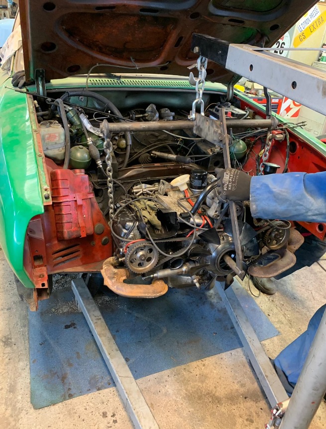

Zo zie je hier maar, dat een hulpstuk uit noordelijke streken zeer van pas komt bij het intakelen in een GS van een 1300 cm3 GSA motor met 5 bak.
PS, Henk, Michiel vraagt of je in Nunspeet wellicht de originele D-sluiting kan meenemen?

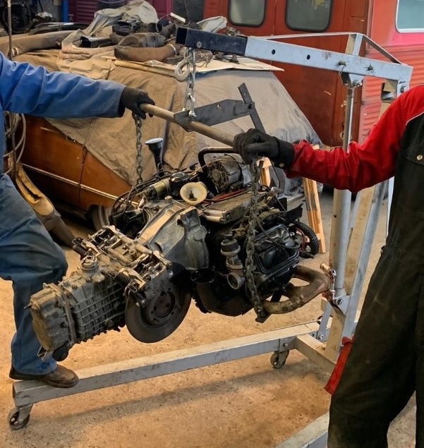

GS Kermit motor 0.jpg (160.12 KiB) Viewed 5151 times
Nog nooit zo'n grote vis aan de haak gehad.
Posted: Fri Sep 06, 2019 9:33 am
by Citrobenz
Die vis ziet er aardig droog uit :lol:
Posted: Fri Sep 06, 2019 9:35 am
Waar dient die blaasbalg voor op foto 1. Het is toch geen diesel
Posted: Fri Sep 06, 2019 10:53 am
@Adri: Hij ligt al geruime tijd klaar samen met de spullen voor Albert Sr.
@ H@ns: bedoel je die compensatie bol in het linker uitlaatspruitstuk?
Posted: Fri Sep 06, 2019 12:55 pm
Volgens zeggen is die compensatiebol aan BB ervoor om de lengte (volume) van de 2 uitlaatkanalen gelijk te maken. De 2 SB cilinders staan verder naar achteren, dus vandaar. De GSA heeft het niet en klinkt ook anders.
Ja, dit is geen 1300 spruitstuk.
Posted: Fri Sep 06, 2019 1:19 pm
Volgens mij bedoelt H@ns die balg die tegen de veerbol aan zit. Zeker bij een carburateurblok zonder elektrische benzinepomp kan het wel handig zijn om zelf brandstof naar de motor te kunnen pompen, dus neem aan dat hij er daarvoor tussen zit?
Posted: Fri Sep 06, 2019 3:40 pm
Huh, bij SB veerbol zit r.s. reservoir en de voorraadbol met drukregelaar, die aan de kant is gelegd om het blok te kunnen laten passeren.
Posted: Fri Sep 06, 2019 5:58 pm
Ik zie trouwens dat de veiligheidshaak niet gemonteerd is, die voorkomt dat de pen die in de ventilatoras valt eruit kan schieten met mogelijk blauwe tenen tot gevolg. :)
