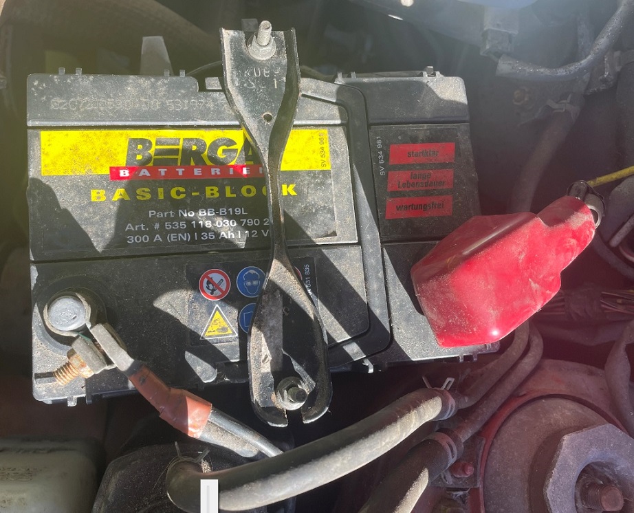

Alto akku.jpg (234.34 KiB) Viewed 5272 times
Mw. Breeze was erg verbaasd dat na een week stilstand met nog een Dom-Dom op de 12 V plug aangesloten, er nog maar 1,3 V in de akku zat.
Dit is al de 2e keer, vorige keer was er een binnenlampje blijven branden, omdat de deur niet goed was afgesloten. Toen kon ik hem nog redden, maar nu dacht ik, zo diep ontladen dat is AKKU R.I.P. Maar ziet, een nachie laden en hij lijkt met konstant 12,6 V weer springlevend.
Je (Zij) bent (is) zo gewend aan apparaten die na een paar minuten zelf uitschakelen, dat zo'n Dom-Dom wel negatief opvalt.

Tja, dan maar de geschakelde + van de radio aftakken. En een extra inbouw 12V contactdoos inbouwen. Met een "vliegende" zekering ertussen, dan was het voor de dom dom ook de laatste keer. https://www.bol.com/nl/nl/p/contactdoos ... oductImage Ook handig om er een USB lader in te steken.

Puik idee Tato. Bij de Xantia kan je kiezen uit al of niet geschakeld.
