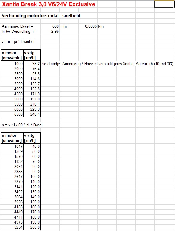

web wrote: Sun Jan 17, 2021 9:56 amMaar dan is de 45% (hoe gemeten eigenlijk?) onverklaard.
Aan de hand van een mededeling van de onvolprezen rb, had ik ooit het verband tussen snelheid en toerental uitgezet. En toen mijn V6 nog een goed werkende klokke(n)winkel had klopte dat heel behoorlijk, dus ik had er wel vertrouwen in.
V6 Snelheid-toerental verband.jpg (133.6 KiB) Viewed 4075 times
Gisteren bij een GPS snelheid van eksakt 80 km/h, gaf de TT (toevallig) eksakt 3 000 omw/min aan. En dat is dus 43% teveel.
Samen met het geconstateerde toerental van ong. 1 700 omw/min bij stationair draaien, plus een hangende naald van ong. 1 000 omw/min bij dooie motor, doet bij mij een sterke overtuiging ontwaken dat Alfred gelijk heeft en dat het een vaste afwijking (vaste offset in goed NL) van de naald is. Hoe het mogelijk is dat de naald na korte tijd verder terugzakt en bij een mep op z'n kop zelfs naar nul, komt vermoedelijk omdat de spoel wel een nulstand heeft, maar door het gewicht van de naald zakt hij uiteindelijk ook terug naar de eindstop.

Nou de schade is te overzien. Er is een permanente overschrijding van het toerental van ong. 850 omw/min over een (gemeten) snelheidsgebied tot 90 km/h. Dat betekent dus een verdraaide wijzernaald. En dat betekent weer het dashboard en de tellerbak opentrekken. Ik laat het lekker zo zitten tot de temperatuur in garage "Het Stoepje" aangenamer is geworden.

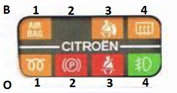

Aangezien ik bezig was met controlelampjes, viel mij het volgende op:
Bij op contact zetten gaan rechtsboven de volgende lampjes branden:
Controlelampjes rechtsboven.jpg (21.09 KiB) Viewed 4042 times
Dat zijn de klapzakken voor respectievelijk voor- en zijkant, plus de handremcontrole. Overigens als alles goed werkt gaan ze (de klapzakken) na een paar seconden uit.
In het hele blok zitten de volgend lampjes:
Controlelampjes rechtsboven.jpg (23.68 KiB) Viewed 4042 times
B2 en O1 (voorgloeien) zijn leeg, maar in O3, controlelampje riemen vast, zit een lampje met fitting.
Dit:
Controlelampje riemen.jpg (70.11 KiB) Viewed 4042 times
doet vermoeden dat ons land niet is uitgerust met zo'n werkend controlelampje. Omdat mijn Xant is gezegend met alle toeters en bellen, zal het bij mij niet aan de uitvoering liggen. Maar waarom zouden ze er dan een lampie hebben ingestopt?
Heeft iemand wel eens een werkend lampje meegemaakt?

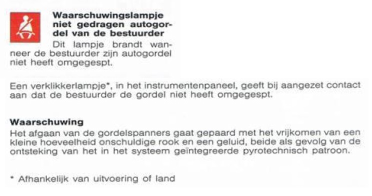

Posted: Mon Jan 18, 2021 3:27 pm
Ik heb het hier op het oude forum wel eens over gehad en daar waren sommigen ervan overtuigd dat het nooit daadwerkelijk geleverd is. Toch heb ik twee video’s op youtube (jijbuis?) gezien van Xantia’s waarop het bleek te werken. Ook geeft service.citroën onderdeelnummers voor een gordelspanner waar het systeem in zit. Het zou ongeveer werken zoals bij een XM: het lampje gaat branden als de bestuurdersgordel niet vastzit, ongeacht of er iemand op de bestuurdersstoel zit. Voor de overige zitplaatsen werkt het systeem niet.
Ik zal zometeen eens kijken of ik de betreffende video’s kan vinden.
Posted: Mon Jan 18, 2021 4:25 pm
Ik heb één van de video's teruggevonden:
https://youtu.be/ztMZAbnJ59U?t=530
De andere was van een Japanse Xantia. Volgens mij een t2 v6 Exclusive. Ik vermoed dat de video inmiddels verwijderd is, maar laat graag het tegendeel bewezen worden ;).

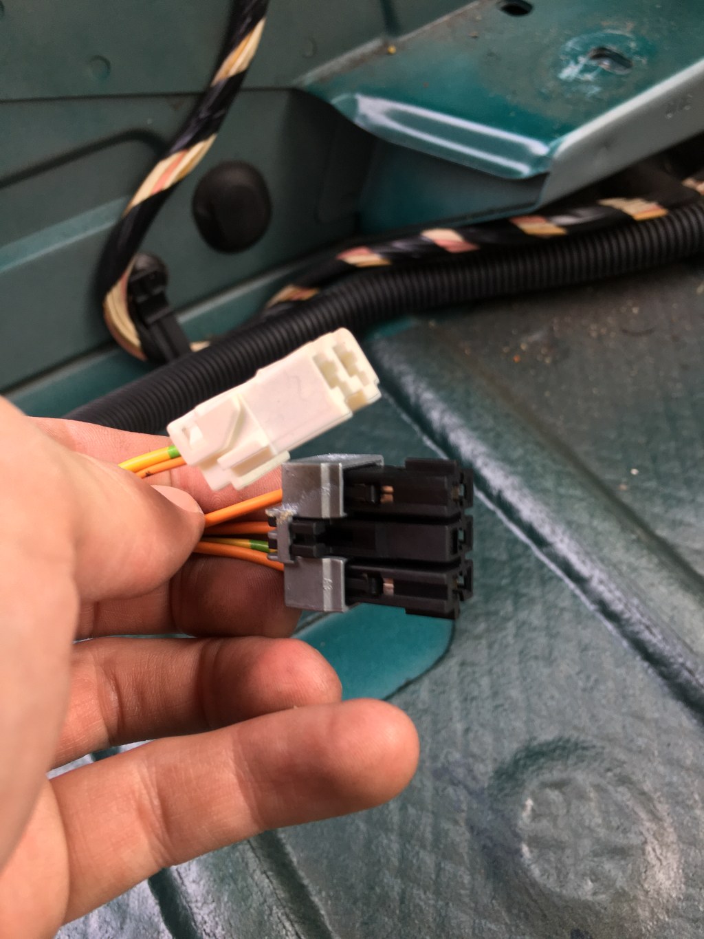

Overigens kwam ik bij mijn Xantia een verdacht stekkertje tegen toen ik het tapijt er eens uit haalde onder de bestuurdersstoel:
De zwarte stekker is waarschijnlijk een voorbereiding op stoelverwarming en lag daarom ook onder de bijrijdersstoel. Die witte lag daar niet. De kans lijkt me heel groot dat in een gordelspanner met gordelverklikker ergens een niet-contactje zit dat de twee draadjes van de witte stekker doorverbindt, als er geen gordel vastgeklikt zit. Ik heb voor de grap wel eens geprobeerd om de twee pinnen door te verbinden, maar dat haalde helaas niets uit. Ook bij mij zit er (inmiddels) een fittinkje met lampje op de plek van de gordelverklikker. Toch wel verleidelijk om dit eens aan de praat te krijgen. De gordelspanner zou bij een t1 identiek moeten zijn aan die van een XM t2 :problem:.
