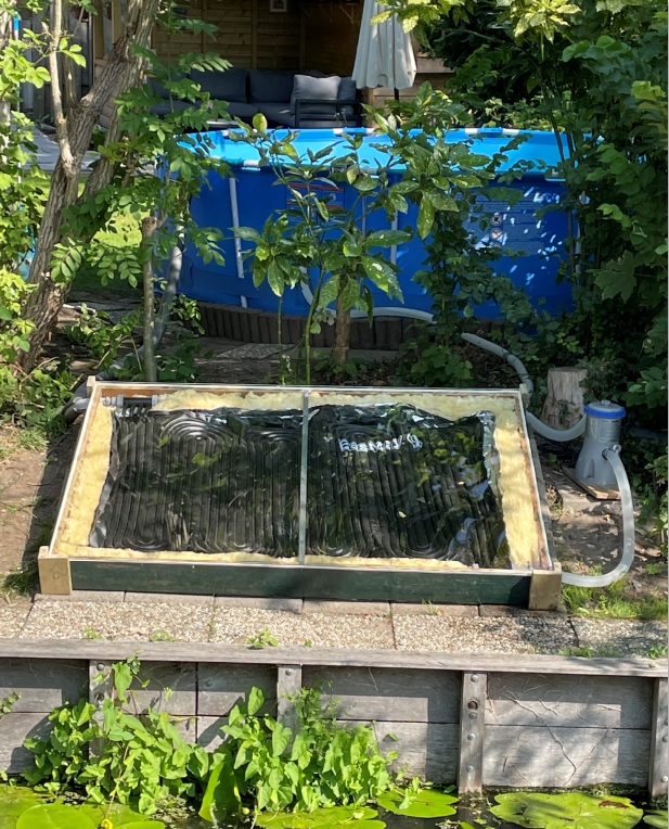

Breeze wrote: Wed Jun 22, 2022 10:11 pmNu zal het inpakken in isolatiemateriaal en het afdekken met een glasplaat een dramatische rendementsverbetering geven, hoop ik. Want er lekt dan geen warmte meer weg door straling en vooral niet door convectie aan het oppervlak van de absorber. We maken er dus een knus broeikasje van.
Vorige maand schreef ik dit over de opwarming, middels een zonneboiler, van het pierebadje van mw Breeze. Ondertussen is het inpakken van de zonneboiler voltooid en ziet het er nu zo uit:
Zwembad met zonneboiler.jpg (254.5 KiB) Viewed 3765 times
De absorber zit nu in een kist met 10 cm glaswolisolatie. Geschikt glas als afdekking heeft nogal wat nadelen zoals gewicht en prijs. JW bracht mij op het spoor van kunststof doorzichtig materiaal. De lichtdoorlaatbaarheid is zelfs ietsje beter dan van glas. De keuze ging tussen polycarbonaat, dat heel sterk is en plexiglas dat minder sterk is, maar ook iets krasbestendiger. Qua prijs ontloopt het elkaar niet veel en ik heb gekozen voor 4 mm dik plexiglas.
En dan het resultaat. Het voldoet, maar ook niet meer dan dat. Bij zonneschijn warmt de boiler het zwemwater (5 m3) ongeveer 4 °C op. Eergisteren werd het water zelfs 26 °C, dus toen ben ik er zelf ook ingegaan. Maar dat was dan ook op de (misschien wel) warmste dag van dit jaar. Ik blijf water akelig nat, dun en meestal koud vinden.

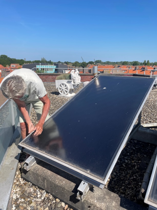

Het magere resultaat verbaast en intrigeert me. Bij een professionele boiler ligt het rendement veel hoger. Dit is er zo één op het dak van een appartementencomplex:
Zonneboiler (professioneel).jpg (158.64 KiB) Viewed 3765 times
Bij de uitlaat linksboven loopt bij een zonnige dag de temperatuur op tot wel 60 °C en daarmee kan je per appartement ruim voldoen aan je warmwater behoefte. Het is een gesloten metalen bak afgedekt door glas met speciale eigenschappen v.w.b. hardheid, warmte-isolatie, lichtweerkaatsing en lichtdoorlatendheid (dus duur).
Het verschil zal wel zitten in de systeemopzet en de materiaaleigenschappen.
Maar voorlopig is mw Breeze erg tevreden en daar ging het om.
Posted: Thu Jul 21, 2022 6:36 pm
Loopt er leidingwater door dit paneel of een soort koelvloeistof en wordt er gebruik gemaakt van een warmtewisselaar?
Lijkt me lastig als je 's winters iedere avond het paneel moet aftappen.
En dan verder: bestaan er vloeistoffen met een gunstiger warmtetransmissiegedrag dan water?
Ik verwacht het niet aangezien water al eeuwenlang voor zowel verwarming als koeling gebruikt wordt.
Posted: Thu Jul 21, 2022 7:43 pm
Die dak-zonneboiler bedoel je? Ik vermoed dat er wel iets met anti-vries doorheen gaat, want 's winters blijven ze gewoon gevuld op het dak staan. Verder werkt het systeem ietsje anders, want er zit een goed geïsoleerd voorraadvat achter, waar de opgewarmde vloeistof doorheen stroomt. Dat vat zit tussen de boiler en de warmwaterafnemers. Maar het opwarmprincipe is gelijk. En eigenlijk kan je mijn zwembad zien als een voorraadvat.
Iets dat beter warmte geleidt dan water? geen idee. Weet wel dat Spitfires, Messerschmitts, enz. glycol als koelvloeistof gebruikten, maar of dat beter koelde of anderszins voordelen had?
