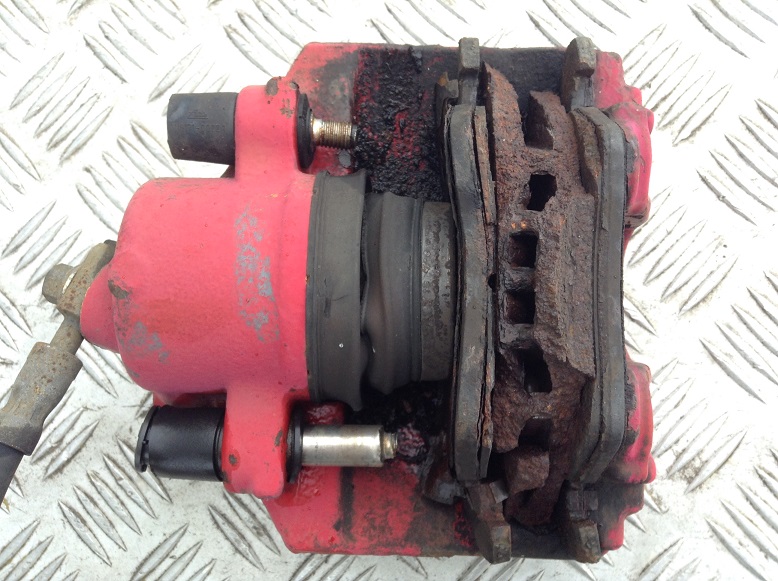

Een remklauw van een VW Golf gti.
Te hard op de rem gestamd? :o

Ik moest een tijdje wachten in de werkplaats en toen leek het me leuk om wat bijzondere dingen op foto te zetten en hier te posten.
Deze remklauw is niet van te hard remmen maar van een crash met hoge snelheid tegen een betonnen blok met de zijkant van de wagen. Enkele jaren terug, een jonge gast met een Golf gti. Aan die zijde was de gehele voorwielophanging onder de wagen weggeslagen :shock:

Ik dacht aan zoiets als: "Zo zien ze er bij mij altijd uit" :lol:
Posted: Tue Jul 05, 2022 4:21 pm
En na de crash heeft ie een tijdje op de zeebodem gelegen, gezien de roest op het breukvlak?
Posted: Tue Jul 05, 2022 5:08 pm
Ja dat klopt! hij is dan ook niet van een Golf maar van een Renault die wereldberoemd geworden is door zijn aanwezigheid in het ruim van de Titanic. :lol: ( die van Steamy Windows)
Posted: Tue Jul 05, 2022 5:33 pm
Door de klap is de remklauw helemaal in zee geslingerd en door een duiker weer boven water gehaald.
Voor de foto heb ik eerst de alg en schelpen verwijderd :P

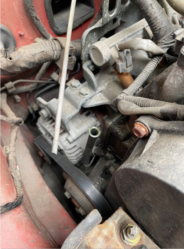

Dat was schrikken:

Zo zag plotseling de oliepeilstok van het k*t-Japannertje van mw Breeze er uit.
Gelukkig was een nieuwe niet NFP.

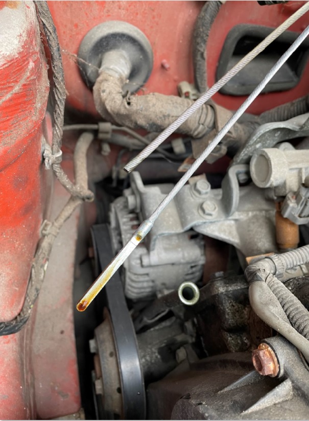

Alto peilstok, oud en nieuw.jpg (155.09 KiB) Viewed 4986 times
Maar wat is er nu gebeurd. Het onderste deel zit (zat) met een perspassing vast aan de stok en ligt nu hoogstwaarschijnlijk onderin de carterpan. Kan hoogstwaarschijnlijk geen kwaad, te groot voor de aanzuig van de oliepomp. Hoogstens kan hij wat blokkeren en in het ergste geval wordt hij gepakt door een big-end en tot kleine scherpe metaaldeeltjes vermalen. Of ben ik nu te pessimistisch? Bij de volgende beurt toch maar de carterpan (laten) trekken.
