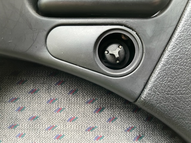

Ik heb wat foto's gemaakt van hoe die mechanische raambediening bij mijn Xantia bevestigd zit: (teksten bij de foto's staan onder de foto's)
Die drie puntjes zijn bij nader onderzoek geen kleine schroefjes maar de uiteinden van de drie kabeltjes die de spiegel bedienen. Bij jouw Xantia zou daar dus een stekkertje moeten zitten voor de elektrische bediening.

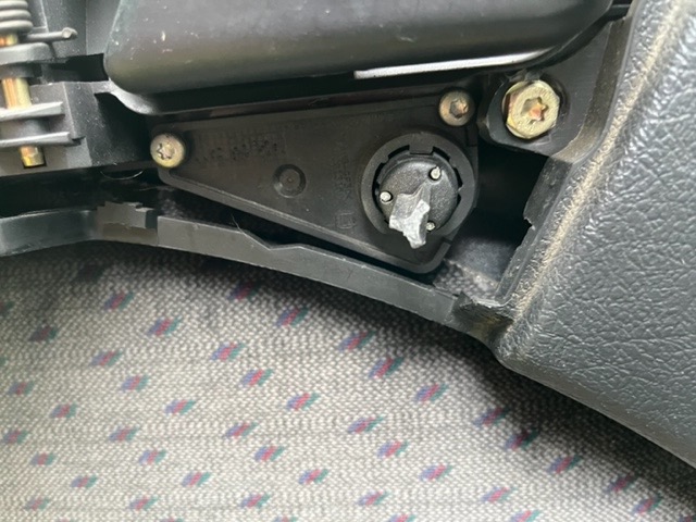

Hier zie je dat het "joystickje" met behoorlijk forse torxboutjes in een houder op de deur geschroefd zit, logisch ook want zo'n mechaniek moet behoorlijk wat krachten verwerken. (alleen jammer dat het plastieke stengeltje dan weer zo licht is uitgevoerd :x )

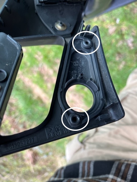

Hier zie je hoe dat ovale plaatje vast zit aan de plastic kap. Het lijken een soort plastieke popnagels. Ik heb geprobeerd om ze los te wippen maar dat lijkt niet te kunnen zonder iets te breken... wellicht kun je met wat knip en plakwerk jouw elektrisch bediende "ovaaltje" toch nog hierin bevestigen.
