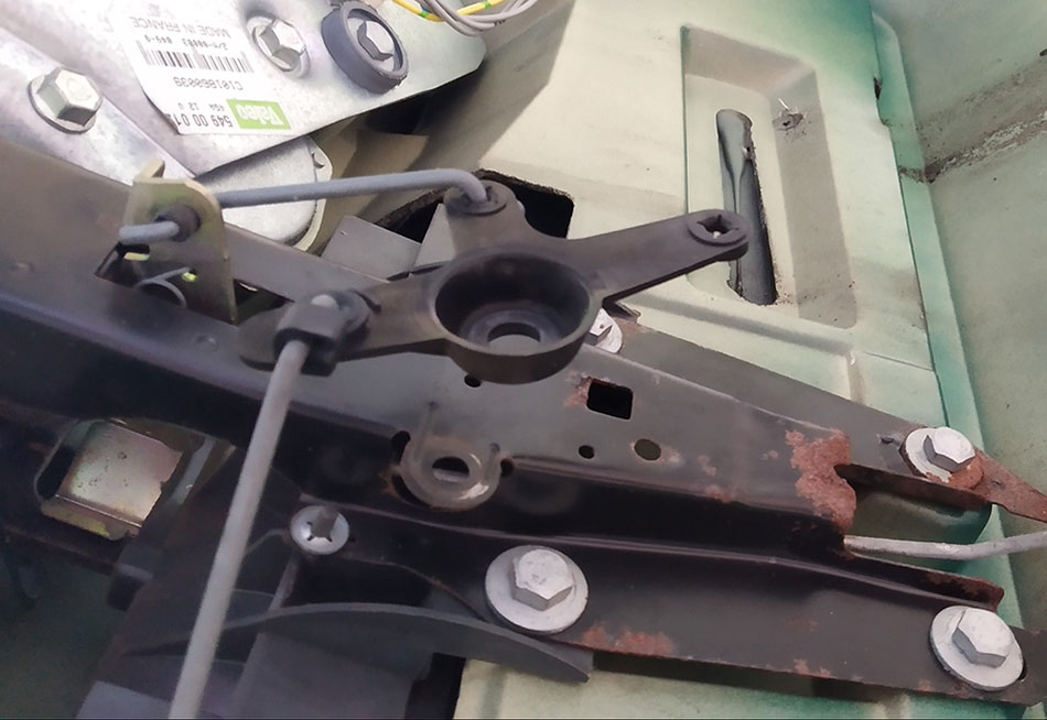

henkr wrote: Tue Jul 13, 2021 10:32 am Als je het slot eenmaal open hebt zou ik je met klem willen adviseren een Breeze/Adri stangetje te monteren.
De servo bedient een driehoekig schijfje met drie gaten, bij een T2 is daar door het ontbreken van een sleutelslot 1 gaatje over waarin je een stangetje kan monteren van bijvoorbeeld een stuk lasdraad, die laat je uitkomen achter het klepje voor het linker achterlicht, zo kan je in geval van nood altijd handmatig de vergrendeling openen door alleen maar aan de draad te trekken. :idea:
Heb zelf 1 keer mogen beleven dat in een vakantie de servo uitviel, gelukkig bleef ie in de open-stand staan, maar zoiets zet je wel aan het denken.
Mogelijk is er bij jouw auto iets afgebroken omdat je aangeeft dat de servo wel werkt? Bij mij hoorde je de servo wel, hij deed alleen niks meer met het trekstangetje.

Breeze wrote: Tue Jul 13, 2021 1:45 pm Waarbij de opmerking moet worden geplaatst dat als je het trekstangetje monteert, je met aan zekerheid grenzende waarschijnlijkheid het nooit meer nodig hebt. Terwijl als je het niet monteert je vroeg of laat in de (achterklep)shit komt. Mijn angst was destijds dat ik de achterbak tot het dak had volgestouwd met vakantiebagage, als het noodlot toesloeg.
Nog beter is het dus om uit een T1 klep het slot te demonteren en over te zetten op je T2 klep. Dat is best een aardige klus, temeer daar ik ook het slot zodanig heb aangepast dat ik dezelfde sleutel kan blijven gebruiken.
Ach, het stond allemaal uitgebreid beschreven op XCNL. Misschien nog wel iets terug te vinden op de wayback machine.
Ja, ik mis een eenvoudige mogelijkheid om de achterklep te openen van buiten. Het is nu tweede maal dat dit probleem van het niet kunnen openen van de klep voorkomt. De eerste maal was nog onder garantie :). En was het motortje vervangen.
Nu zelf kijken...

eendeke wrote: Tue Jul 13, 2021 10:10 am Pak een klein schroevendraaiertje, klap de achterbanken plat en kruip in de kofferbak.
Zoek onderaan in het midden bij het slot een klein gaatje, steek daar je schroevendraaier in, beetje wiebelen en slot springt open!
Succes
Dank! Ik laat het weten of het slot open springt.

Slot open. Nu mijn perfect dichtgemaakte plaat losmaken...
Hoe simpel, priegelen gaat me goed af.

Pff! Wat de kofferklep betreft dus mazzel!
En je ziet nu dus ook het door mij gebruikte oogje voor de Adri-draad rechts op de foto dat dus aan de onderkant zit.
Op de motorkapvergrendeling kan het ook hoor! misschien nog wel belangrijker want die krijg je echt nooit meer open na bijvoorbeeld een kabelbreuk:
viewtopic.php?f=16&t=32&start=40#p2810

Ja, het kabeltje heb ik geplaatst. Kan nu altijd open. Da's een hele rust.
