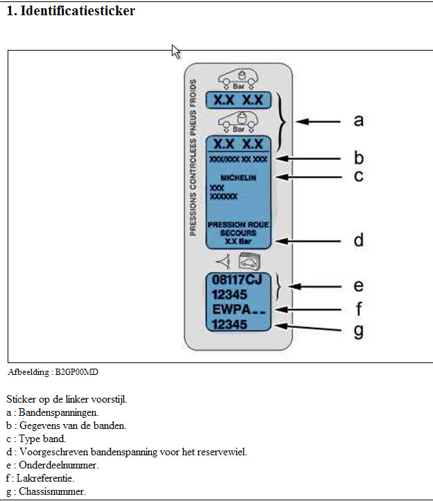

In de CitDoc's heb ik er het volgende over kunnen vinden...
Vanaf 1993 is Vert Vega nacré ERY leverbaar geweest.
Dat ging in 1996 over in Vert Vega métal KQH. Die kleur is tot 2000 leverbaar geweest.
Daaraan is een vierde letter toegevoegd, waarbij C staat voor metallic, en D staat voor parelmoerlak. Beiden met een vernislaag.
De vijfde letter staat voor al-dan-niet die vernislaag. S is zonder, R is met vernislaag.
Op dit moment kan ik niet terugvinden wanneer die overgang naar water verdunbare lakken geweest is. Hopelijk vind ik dat nog ;)
Overigens, er is een verschil tussen wat er op de identificatiestikker staat, en wat er ergens gestempeld is:
2. Lakcodes
De 3 eerste karakters geven nog steeds de kleur aan.
2.1. Stempel
De lakcode bestaat uit 5 letters (bijv. wit Banquise code EWPES).
Het vierde teken staat voor de fabricageplaats.
Het vijfde teken geeft aan of de auto een geverniste laklaag heeft of niet.
S = Zonder vernis.
R = Geverniste lak.
2.2. Identificatiesticker
De lakcode bestaat uit 4 letters (bijv. wit Banquise code EWPA - -).
Het vierde teken is het teken voor de kwaliteit :
A = Niet-metallic lak zonder vernis
B = Parelmoerlak met vernislaag
C = Metallic lak met vernislaag
D = Parelmoerlak met vernislaag
- - = Ruimte voor toekomstige codering
Dat verklaart wellicht waarom er hierboven over een M gesproken wordt op de vierde positie

Dat kan kloppen, die was van juni 2000:
De lakcode van de carrosserie is op een van de volgende wijzen op de auto aangebracht :
Een stempel op de wielkast of het schutbord rechtsvoor (tot aan juni 1999)
Sticker op de linker voorstijl (vanaf juni 1999)
Bij die van mij stond er heel veel meer op:
Sticker Xantia.jpg (77.38 KiB) Viewed 6535 times
