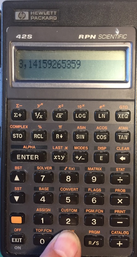

Re: Rijhoogte voorwielen
Posted: Wed Nov 27, 2019 2:52 pm
Nee hoor. Mijn ouwe trouwe HaaPee geeft de juiste waarde als je afrondt tot 11 cijfers achter de komma:
HP42S met pi.jpg (146.68 KiB) Viewed 10269 times
Maar ik geef toe, die enz. kan verwarring veroorzaken.
