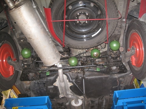

Een tijdje geleden bedacht ik dat de X toen ie nieuw was eigenlijk comfortabeler veerde dan later op de IFHS bollen, de originele bollen (met de 3 deukjes) had ik nog dus heb ze bij Chyparse laten controleren en vullen, er hoefden maar 5 van de 8 nagevuld te worden en de restdruk was zodanig dat dit ook mogelijk was.
En ja hoor! hij veert weer heerlijk!
